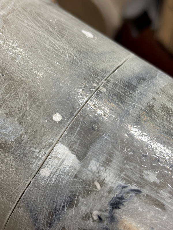

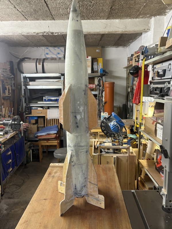

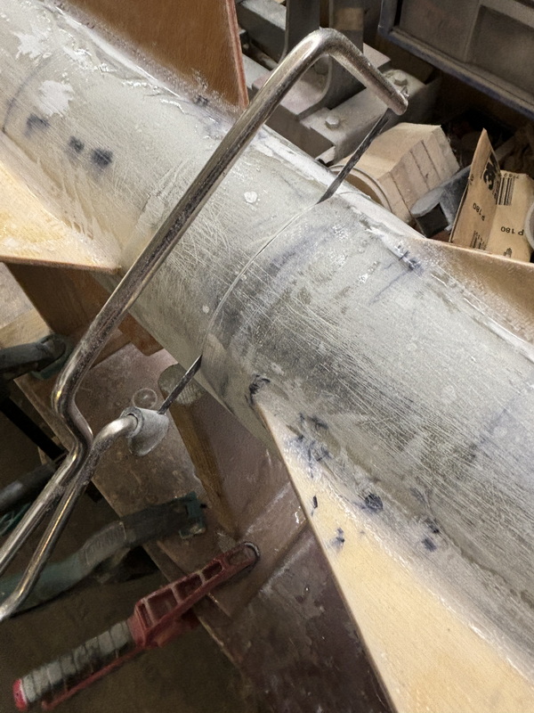

Morgen will ich sie zersägen Auf dem Bild sieht sie größer aus, als sie ist. Rolli

Ja, was ist passiert? Ich habe wirklich einen super geraden Schnitt hinbekommen. Aber sie ist nicht auseinander zu bekommen. Der innen liegende Kuppler ist wahrscheinlich durch Epoxytropfen festgeklebt! Jetzt ist guter Rat teuer. Ich habe durch das Motorrohr einen Rundstab gesteckt und mit einem Hammer kräftig drauf gehauen. Nicht ein bisschen auseinander gekommen! Boah, das wars dann wohl mit meiner letzten Rakete.  Rolli
Nicht aufgeben. Mach das Ding an der Trennstelle n bissl warm. Heissluftfön oder so. Oder Wasserdampf im Notfall. Epoxy wird weich wenns warm wird. Vielleicht kriegst Dus so vom Kuppler gezogen. Nicht heiss sondern warm  Oder Du sägst das Dingen komplett durch und setzt einen leicht untermassigen Kuppler neu ein?

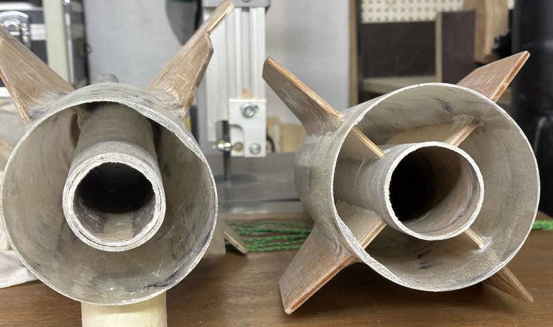

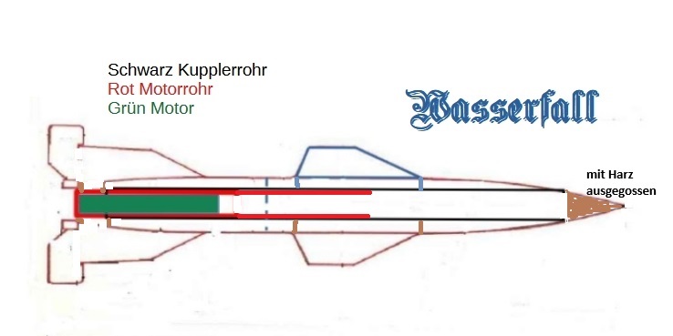

Hi, danke für Eure Ratschläge. das mit dem erwärmen probiere ich als erstes. Aber dann werde ich das Teil ganz durchsägen, also Kupplerrohr mit dem inneren Motorrohr, welches ja eigentlich locker sein müsste. Dann eine dünneres Rohr laminieren welches in den 38ger Motorrohr hinein geht, was als Kuppler funktionieren sollte. Mal sehen, es gibt dann ja noch die Lösung mit einer extremeren Ausstoßladung Schaun wir mal... zur besseren Verständnis

jetzt weiß ich warum ich sie nicht auseinander bekommen habe: Weil ich Hirny glaubte, die hinteren Flossen ca 4cm auf das Motorrrohr aufzukleben, ich hatte mich da bei dem Kupplerrohr ganz blöd vermessen. So habe ich ganz prima die Flossen auf das Kupplerrohr was bis zum Heck reichte aufgeklebt. Ich werde das Motorrohr verlängern, dann kann das restliche Kupplerrohr mit der Spitze aufgeschoben werden. Ein innerer Kuppler. Muss ein weiteres 38er Motorrohr wickeln und dann anflanschen.
