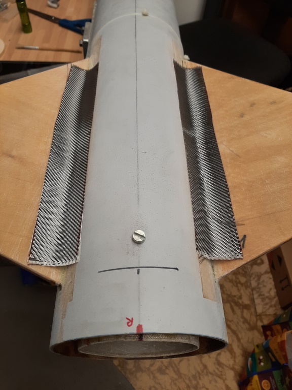

Beitrag 7653809 [Alter Beitrag06. September 2022 um 17:52]
Um die Steifigkeit der Flossen noch mehr zu erhöhen wurden diese an der Wurzel noch jeweils mit zwei Lagen 160er
Carbongewebe einlaminiert..smile
Beiträge: 1556
Beitrag 7653810 [Alter Beitrag06. September 2022 um 18:03]
Andreas, mal eine Frage: So wie ich das sehe, hast du Carbon-Gewebe in Köperbindung verwendet. In der Theorie wäre aber Leinenbindung stabiler, oder gibt es das für Carbon nicht? Vielleicht hattest du das aber auch zur Hand?
