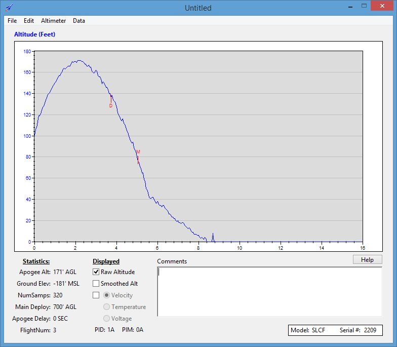

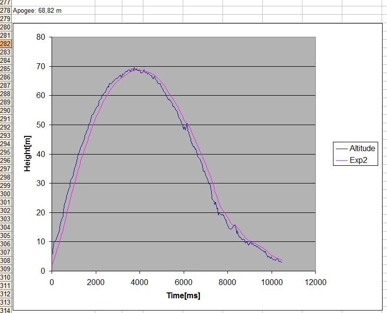

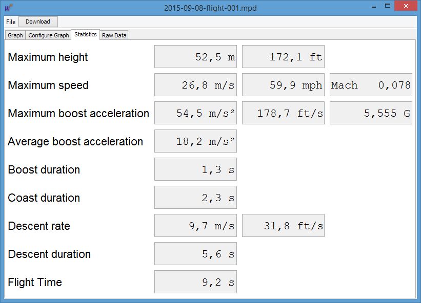

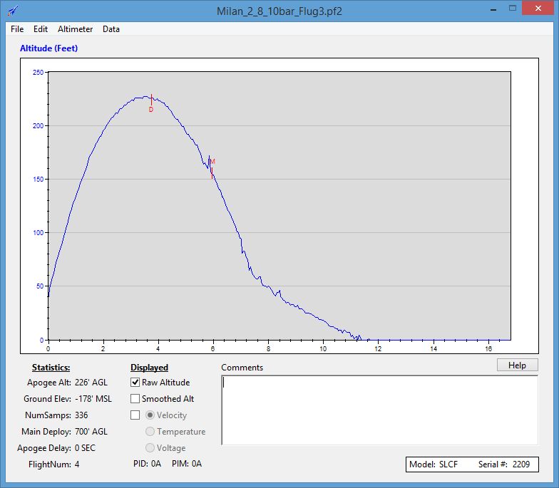

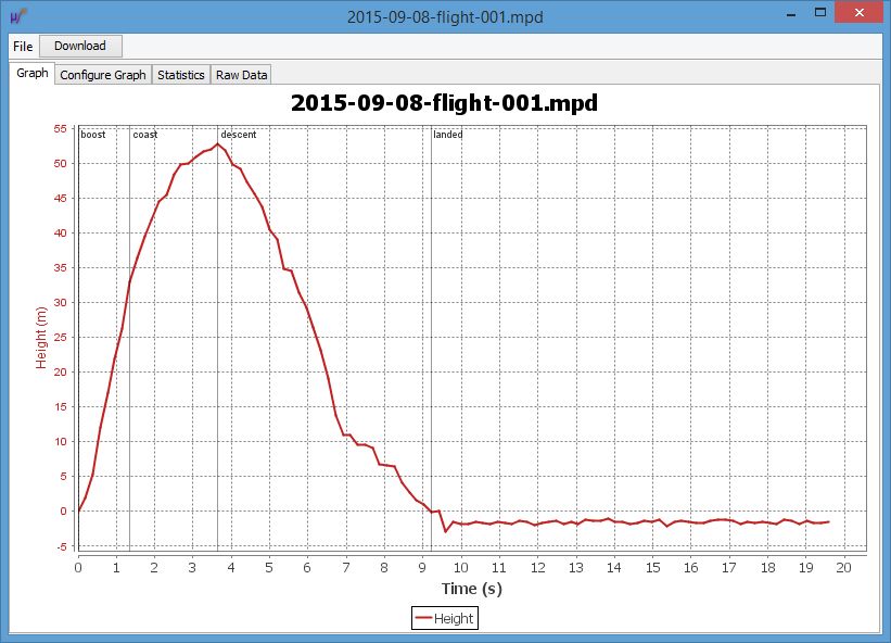

Heute habe ich mal Testflüge gemacht, um zu sehen, wie sich mein AltiWR im Vergleich zu
- PerfectFlite Stratologger CF
- Altus Metrum MicroPeak
verhält.
AltiWR gab im ersten Fall die erreichte Höhe mit 52,14 m an:
Der Stratologger ermittelte 171 Fuß entsprechend 52,13 m:
Der MicroPeak kam auf 52,5 m:
Im zweiten Fall gab AltiWR die Höhe mit 68,82 m an:
Der Stratologger kam auf 226 Fuß entsprechend 68,90 m:
Damit bin ich schon mal sehr zufrieden, denn die Abweichungen sind geringer, als die vom Hersteller angegebene Genauigkeit der Sensoren es erwarten lässt. Natürlich wäre auch ein Vergleich bei größeren Höhen sinnvoll.

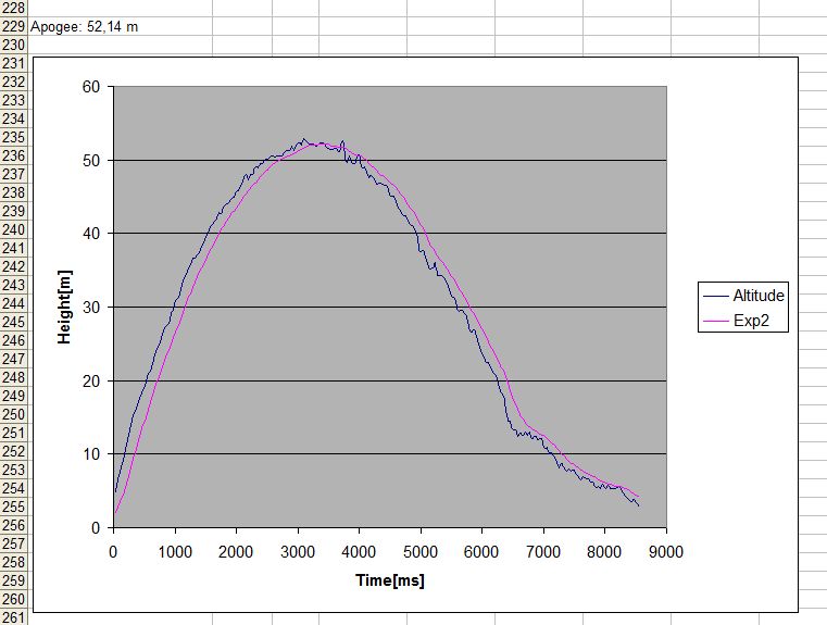

Beitrag 7655199 [Alter Beitrag24. Februar 2023 um 17:11]
Man möge mir verzeihen, wenn ich diesen doch schon etwas angestaubten Thread wieder aufwärme. Aber das, was ich posten will, passt am besten hier.
In Zuge der Beschäftigung mit der Telemetrie habe ich mir noch einmal das Kalmanfilter angesehen. Dabei bin ich auf die Arduino-Library SimpleKalmanFilter von Denys Sene gestoßen:
https://github.com/denyssene/SimpleKalmanFilter
Ein Hinweis im Readme führt auf Michel van Briezen, von dem es zum Kalmanfilter sehr empfehlenswerte Vorlesungen im Netz gibt:
https://www.youtube.com/playlist?list=PLX2gX-ftPVXU3oUFNATxGXY90AULiqnWT
Angesichts der Vielzahl einsetzbarer Filter interessierte mich deren Leistung im Vergleich, also vom:
- SimpleKalmanFilter
- dem von Boris du Reau
- dem von Thomas Müller (ThomasM)
- und im Vergleich noch dem Exponentialfilter

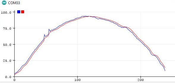

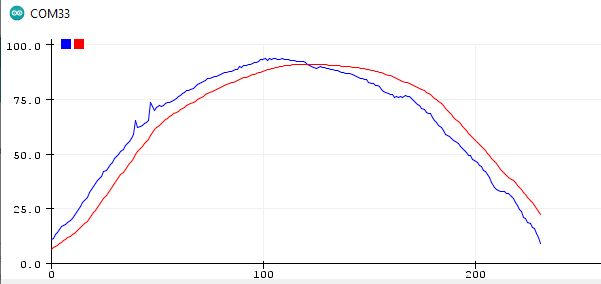

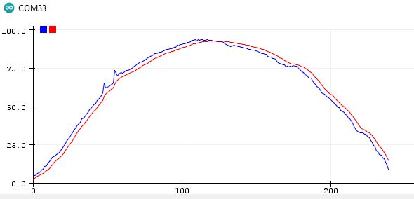

Dazu habe ich die Flugdaten vom Anfang dieses Threads hergenommen und die verschiedenen Filter darüber laufen lassen. Als Prozessor für die Tests wurde ein Arduino Nano 33 IOT verwendet. Der hat ausreichend Speicher, so dass man die Testdaten im Programm mit ablegen kann. Die Ergebnisse will ich hier kurz darstellen.
Beitrag 7655200 [Alter Beitrag24. Februar 2023 um 17:27]
SimpleKalmanFilter:
Wie man vielleicht aus dem Namen schon herleitet, berücksichtigt das Filter nicht(!) das Zustandsmodell, sprich die Bewegungsgleichungen des Objekts
p_pred = p + dt * v + dt * dt * 0.5 * a;
v_pred = v + dt * a;
a_pred = a;
pred steht für 'predicted'
Es berücksichtigt nur die eine Zustandsvariable 'altitude', in der obigen Terminologie also p. Es wird aber immer wieder der Kalman-Gain neu berechnet.
Das Prozessrauschen q kann angegeben werden und wird im folgenden variiert. Es gibt ein Beispiel dazu, in dem q = 0.01 festgelegt wurde.
Für q = 0.01 sieht das Diagramm so aus:
Für q = 0.05:
Für q = 0.1
