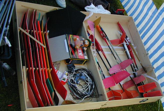

ein Kiste voneha

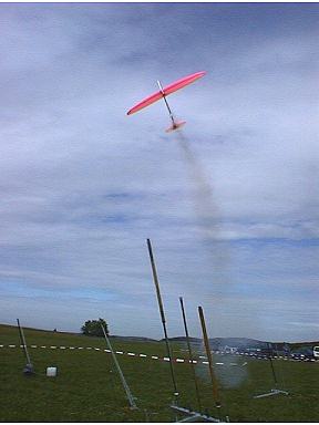

Ein Modell von Franz Weißgerber ca.130g
Bild von Tom geklaut.big grin wink
