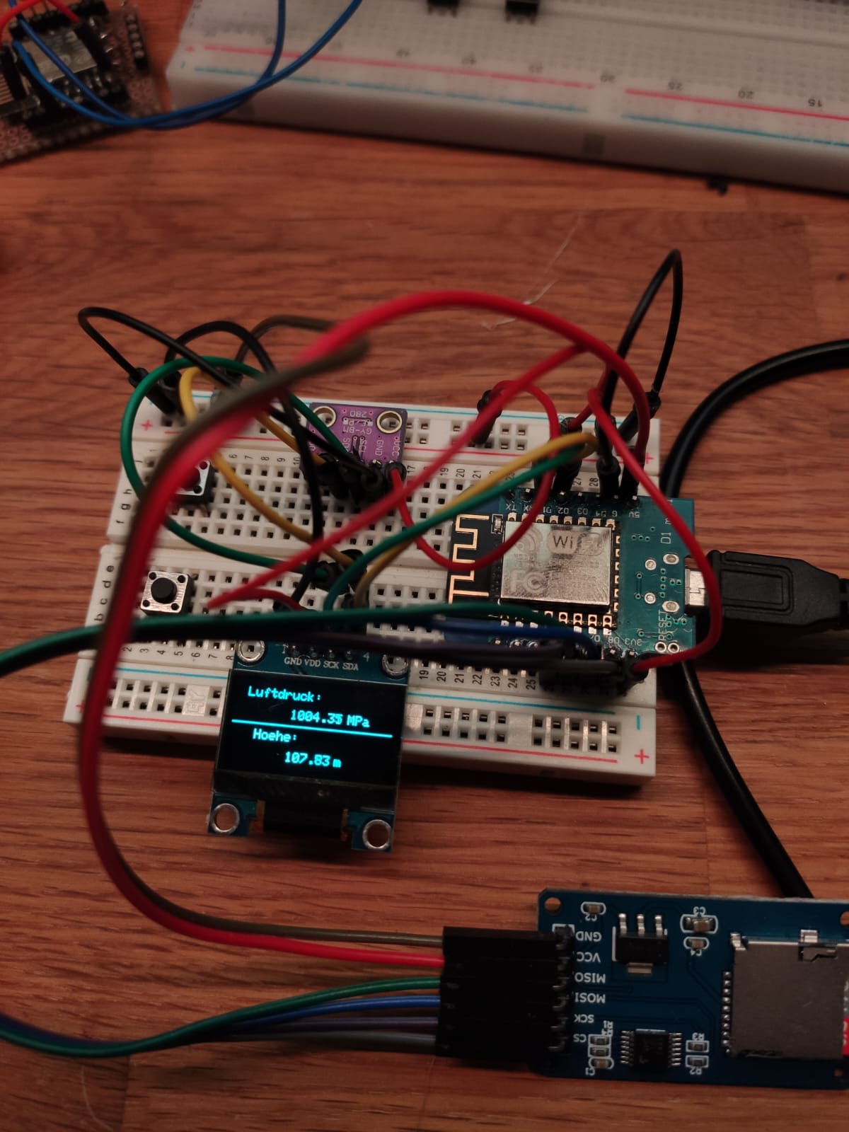

Da ich schon mal mit einem ESP8266 ein bisschen während Corona geübt habe
(Wemos D1 mini, BME280/388/390, MPU6050, SD-Karten Leser, SPIFFS und dem bekannten RFM95) konnte ich das Wissen in den T-Beam einfließen lassen. Das sah damals unter anderem so aus:
Eins noch vorweg: Ich habe mir das ganze Wissen irgendwie über Videos und online-tutorials angeeignet und davor keine Ausbildung oder Studium in E-Tech gehabt (okay, 2 Semester Grundlagen während dem Maschinenbau-Studiums, aber das hat mir für DAS keine wesentlichen Vorteile gebracht). Also geht nicht zu hart mit mir ins Gericht wink Meine Quellcodes zeige ich besser erst gar nicht - das muss für jeden etwas erfahreneren Programmierer ein Graus sein big grin

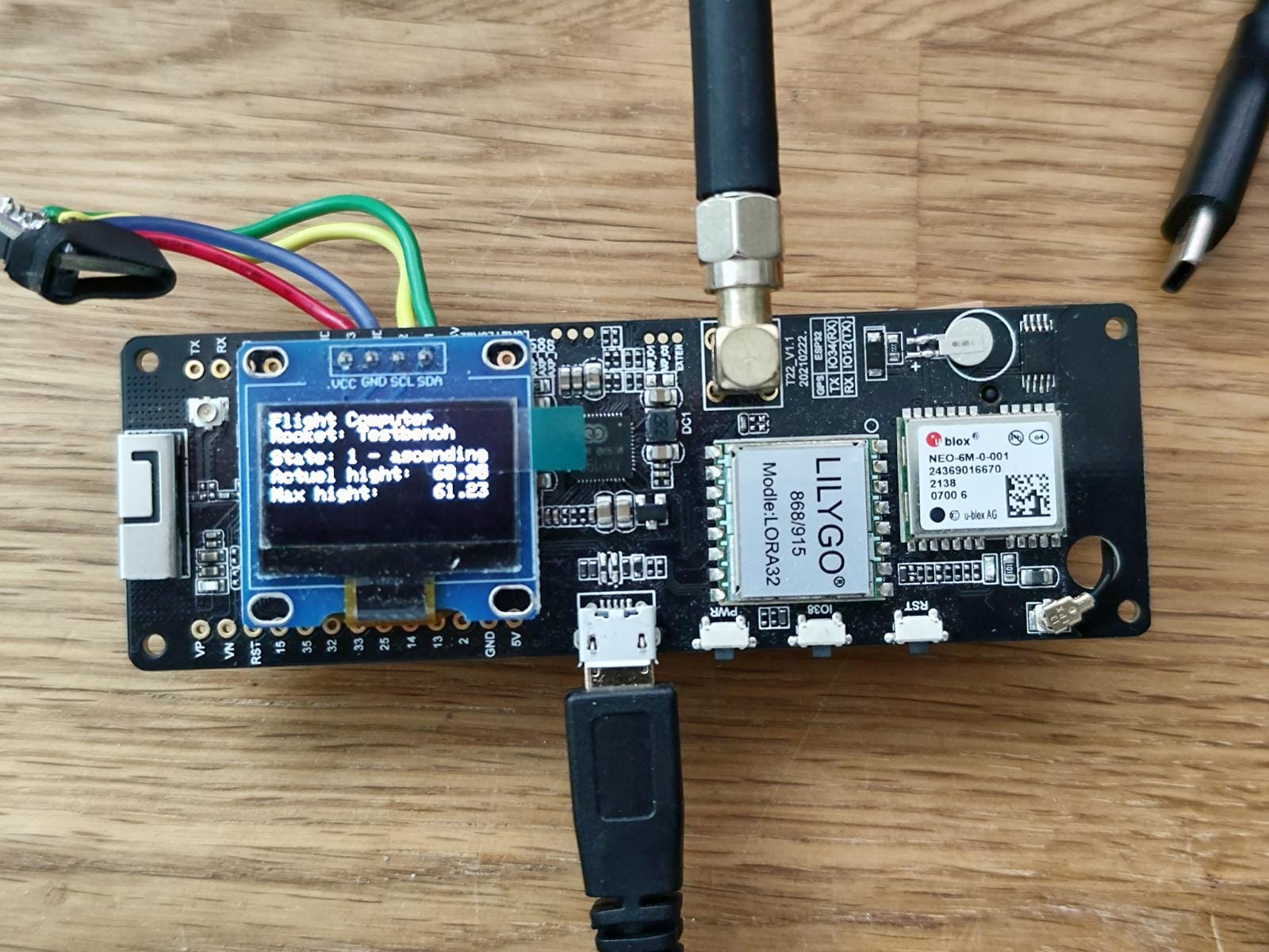

Zum T-Beam: Zusammen mit einem BME280 der den Luftdruck misst, daraus die Höhe berechnen kann und einer LED lässt sich doch schon einmal ein einfachster Flight computer basteln der über ein Blinkmuster die maximal erreichte Höhe ausgeben kann:
Der Flight computer erkennt verschiedene Zustände und wechselt von einem in den nächsten (der erfahrende Programmierer nennt das wohl "state machine"):
Mein state machine kennt folgende Zustände:
//0 -> idle on launchpad
//1 -> Rocket ascending
//2 -> Rocket descending
//3 -> Altitude readout requested
von 0->1 wird gewechselt wenn sich die gemessene Höhe um 1m ins positive ändert. Durch einen Button Druck zuvor wird die Höhe "genullt".
von 1->2 wenn der aktuell gemessene Wert 1m kleiner ist als der davor.
von 2->3 durch einen erneuten Buttondruck wird die Höhe durch blinken ausgegeben. Nach 3 Durchgaben wird alles zurück gesetzt und in state 0 gewechselt.

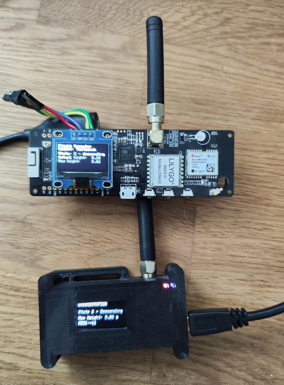

Um im ersten Schritt noch LoRa mit zu nutzen habe ich einen kleineres Board als "Groundstation" umfunktioniert: Ein ESP32 mit LoRa sender/empfänger und einem 0,96" OLED. Er Empfängt "einfach nur" in welchem Status der Flight computer gerade ist und gibt nach Apo die maximal erreichte höhe durch (damit wäre theoretisch das blinken überflüssig).

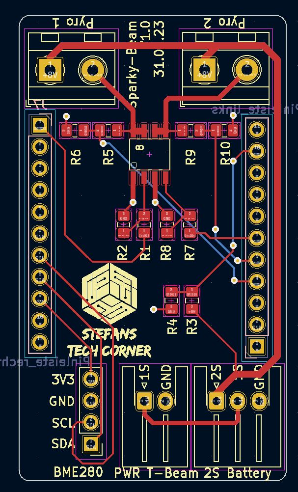

Inzwischen habe ich einen neuen "Meilenstein" erreicht, dass ich hier wieder etwas neues zeigen kann:
Da das mit den GPS-Koordinaten recht gut funktioniert hat (außer dass ich maximal mit 1Hz GPS-Koordinaten auslesen kann -dazu aber später mehr) habe ich das Board weiter analysiert und festgestellt, dass es mit der SD-Karte schwierig wird, weil nicht alle benötigten GPIOs bzw. Pins nach außen geführt werden. Also musste ich den Punkt von der Liste streichen und werde es wohl in ein anderes Projekt "outsourcen" - genau so wie der Punkt MPU, weil damit aus meiner Sicht der Datenaustausch schwieriger wird (außer über WLan und SPIIFS bzw. littlefs... Abwarten was sich noch ergibt.

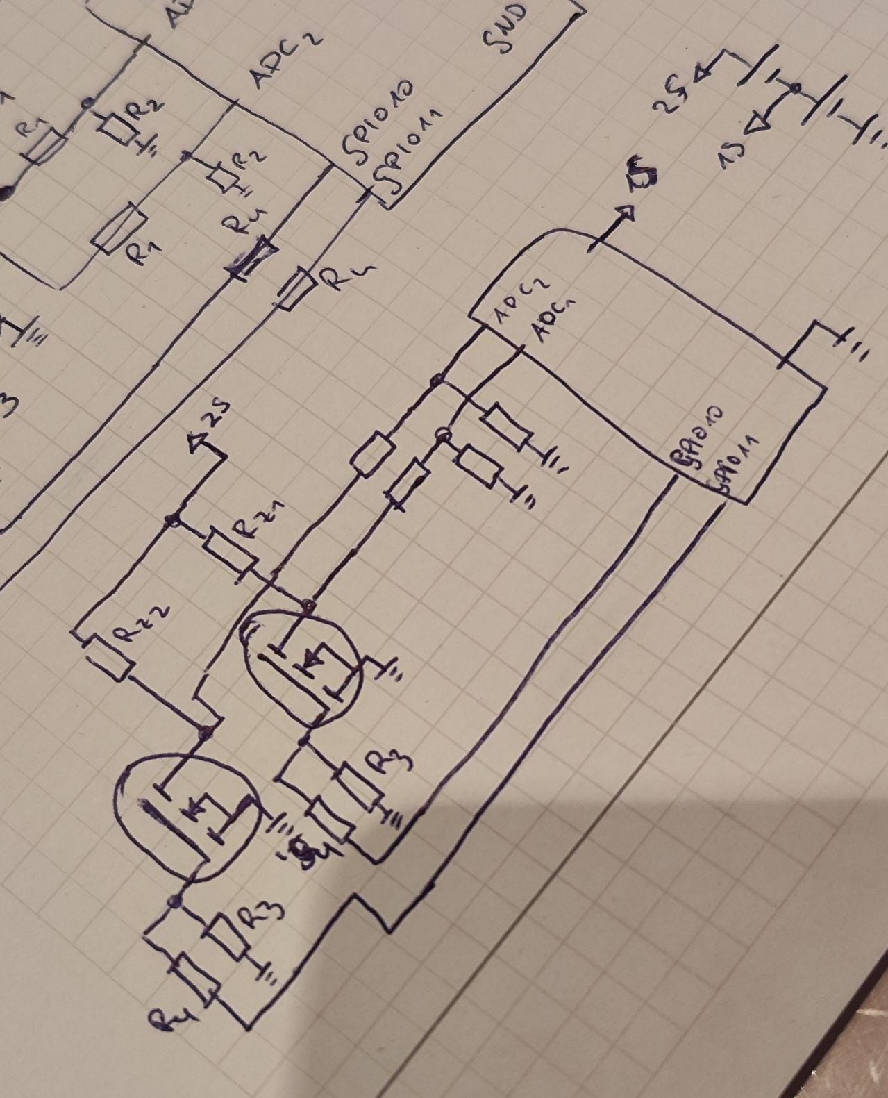

Somit bleibt aus der "Features-Liste" noch das Thema Pyro-Channels:

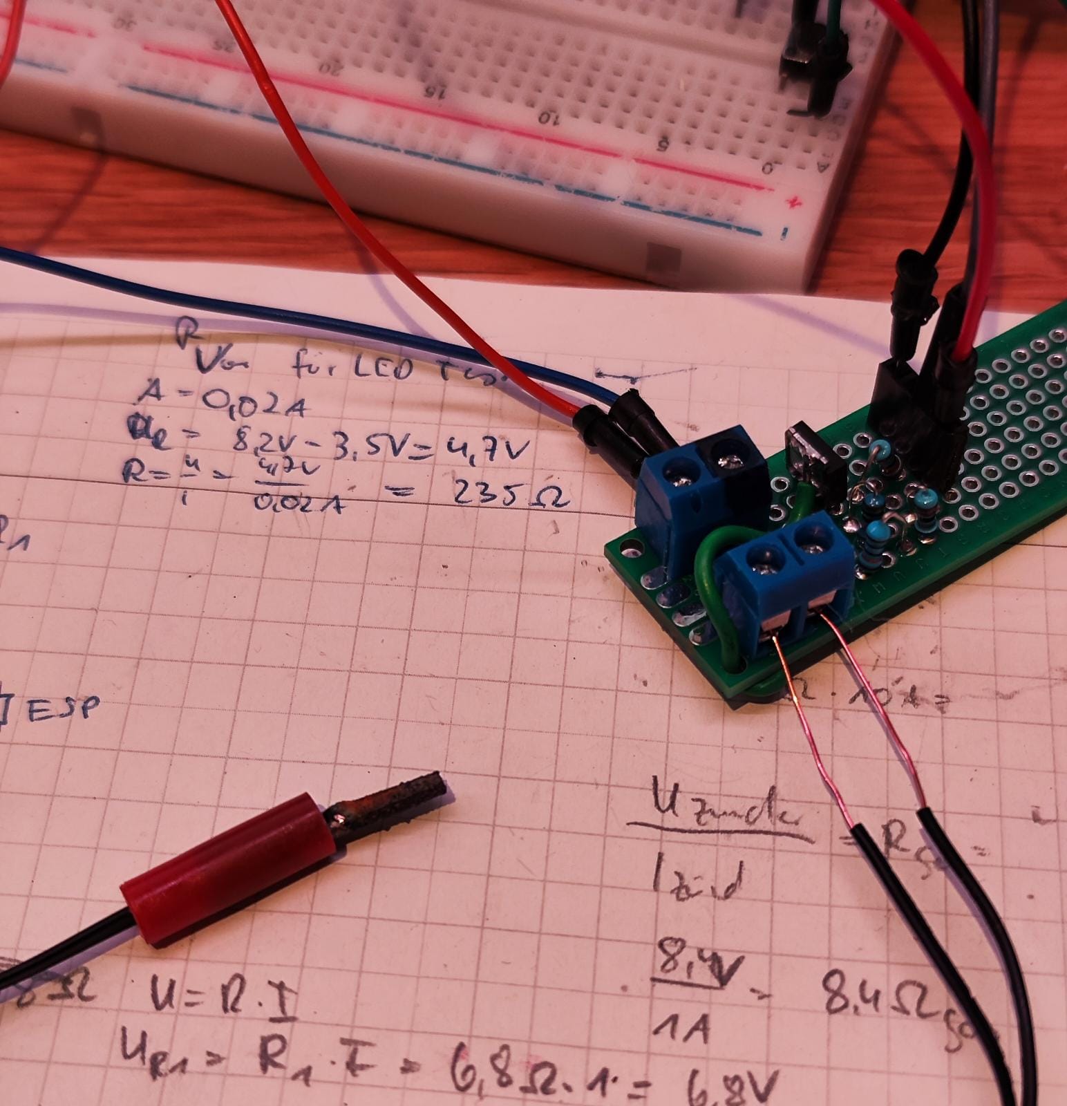

Da ich noch nicht so viel mit MOSFETs zum schalten gearbeitet habe hieß es erstmal hier etwas erfahrung sammeln:
Die eine oder andere Testschlatung auf dem Breadboard aufgebaut und damit rumgespielt - LEDs schalten, größere Spannungen und Ströme und zum Schluss Brückenzünder:
Danach ging es zur Auswahl eines geeigneten MOSFETs, grobes Schaltbild per Hand
Design einer Platine die auf die Rückseite des T-Beams passt, Ansteuerung des MOSFETs, Durchgangstest, Spannungsüberwachung... Sah zum Schluss dann in KiCad so aus:
Beiträge: 186

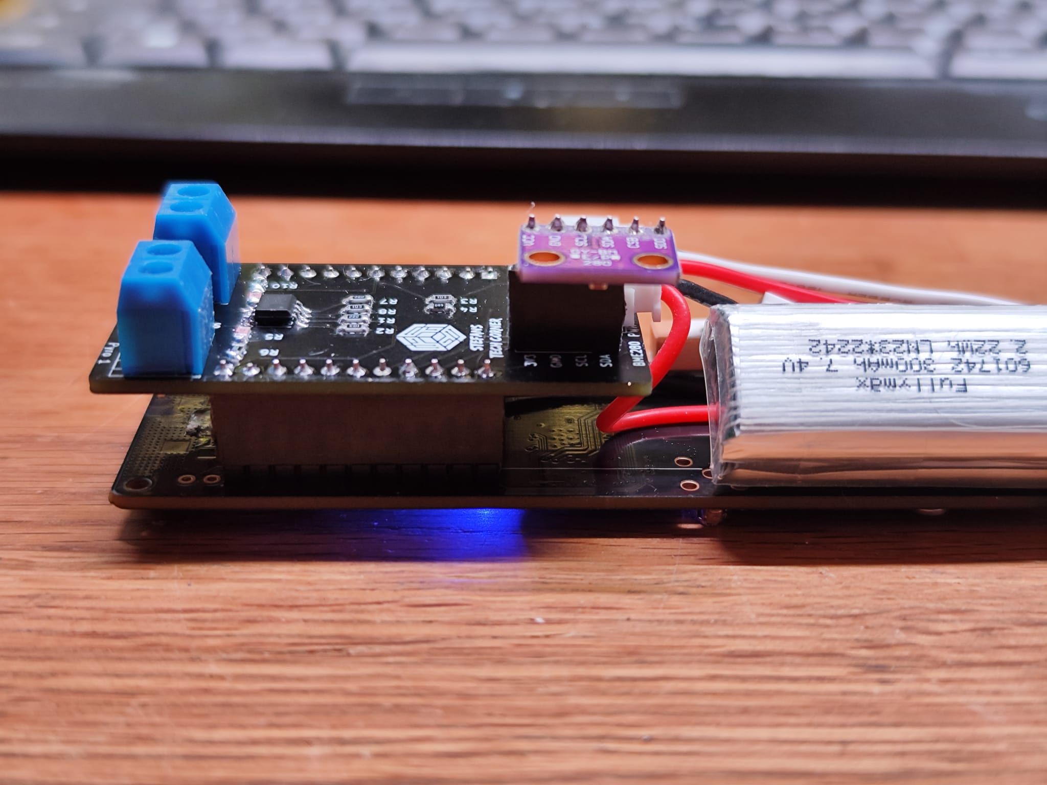

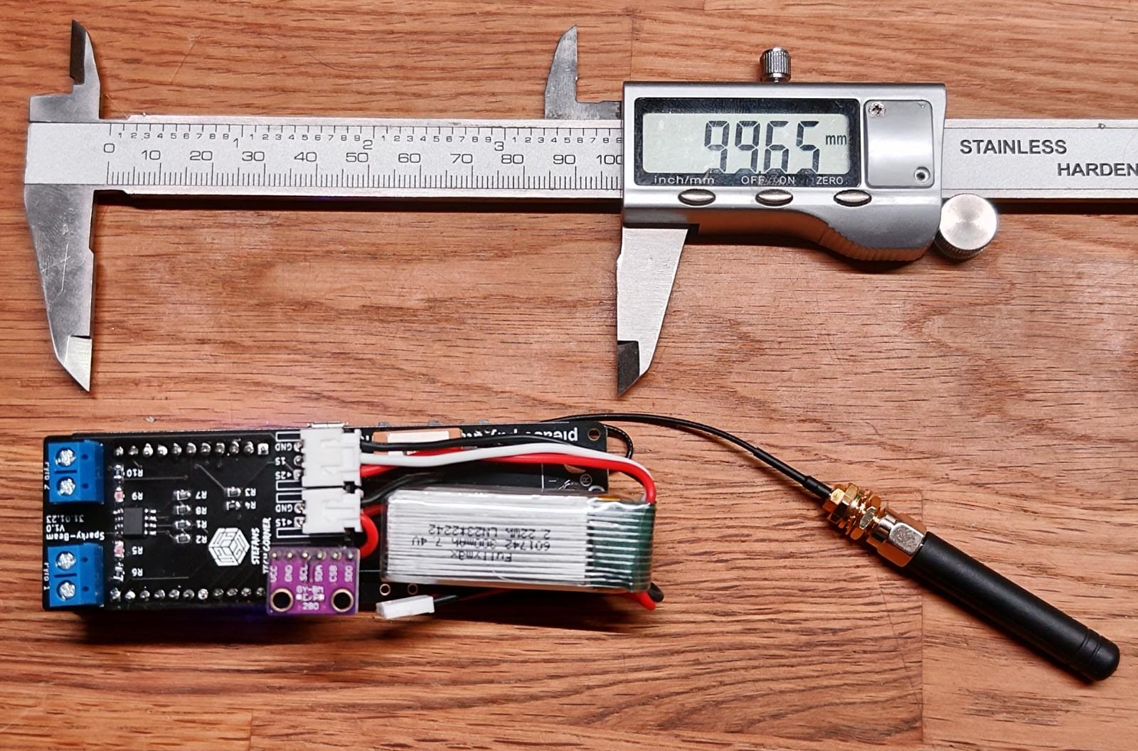

Heute (oder inzwischen Gestern) kam dann das PCB an.
Also erstmal mit SMD-Bauteilen bestücken, dann die THT Bauteile aufgelötet und Stromversorgung über LiPo (davor den 18650 Halter vom Borad runter gelötet) bereitgestellt. Ergeben hat sich dann folgendes "Konstrukt":
Ich habe im ersten Schritt erstmal alles noch steckbar gemacht über Pinleisten um anfangs noch flexibel zu sein. Später kommen sowohl beim BME280 als auch beim ganzen zwischenstecker weg und es wird noch etwas flacher.
Die nächsten Tage werde ich mich mit der Software beschäftigen. Dann wird sich auch zeigen ob ich im PCB nicht doch irgendwo einen Fehler drin habe. Sobald es was neues "vorzeigbares" gibt, werde ich es hier dokumentieren.
Hardwaretechnisch ist dem einen oder anderen vielleicht aufgefallen, dass das T-Beam Board keinen festen SMA-Anschluss mehr hat. Lilygo hat eine neue Version mit IPEX Stecker rausgebacht was ganz gut ist, die Antenne dahin legen zu können, wo es im eigenen Gehäuse Sinn macht. Zusätzlich gab es ein update fürs GPS. Statt dem Neo-6M Block ist ein 8M verbaut, der mit 10Hz ausgelesen werden kann und zusätzlich zu GPS auch noch BeiDou, Galileo und GLONASS unterstützt.

Beitrag 7655150 [Alter Beitrag09. Februar 2023 um 08:33]
Morgen,
warum misst Du die Spannung am Zünder, reicht da nicht ein Zustand, Zünder da oder Zünder nicht da?
Stephan
Beiträge: 1661
Beitrag 7655151 [Alter Beitrag09. Februar 2023 um 11:21]
Hängt womöglich davon ab, wie der Zünder geschaltet wird:
a. Spannung auf Zünder schalten -> HighSide-Schalter
b. Masse auf Zünder schalten -> LowSide-Schalter; so ist es einfacher und so machen es die meisten
